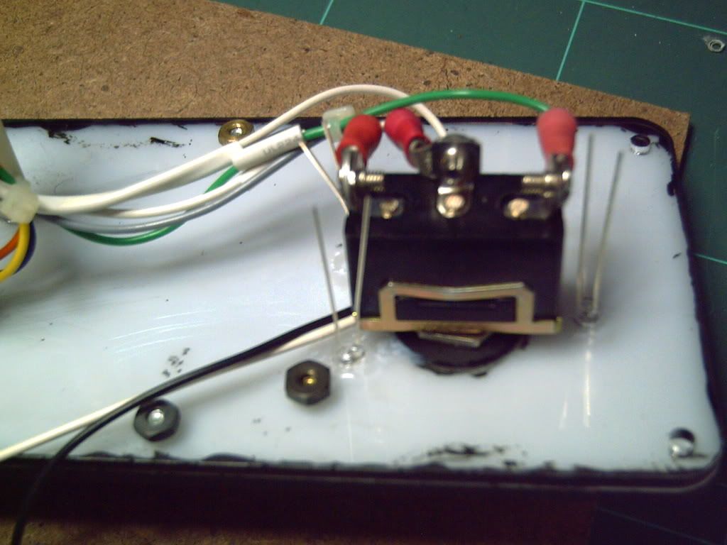

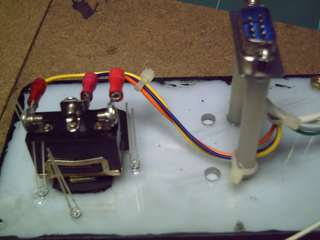

Lo poco que he avanzado, principalmente por falta de algun material, que esta tardando mas de lo habitual en llegar y como no el famoso curro "made in parienta" ahora que estas de vacaciones.
Paneles con algunos componentes montados, a falta de cableado y algun que otro material
Y el panel que cuasi lo tengo terminado, a falta de conectar los leds de retroiluminacion y haber si aparece el compi de las guardas
Aspecto del lado de componentes

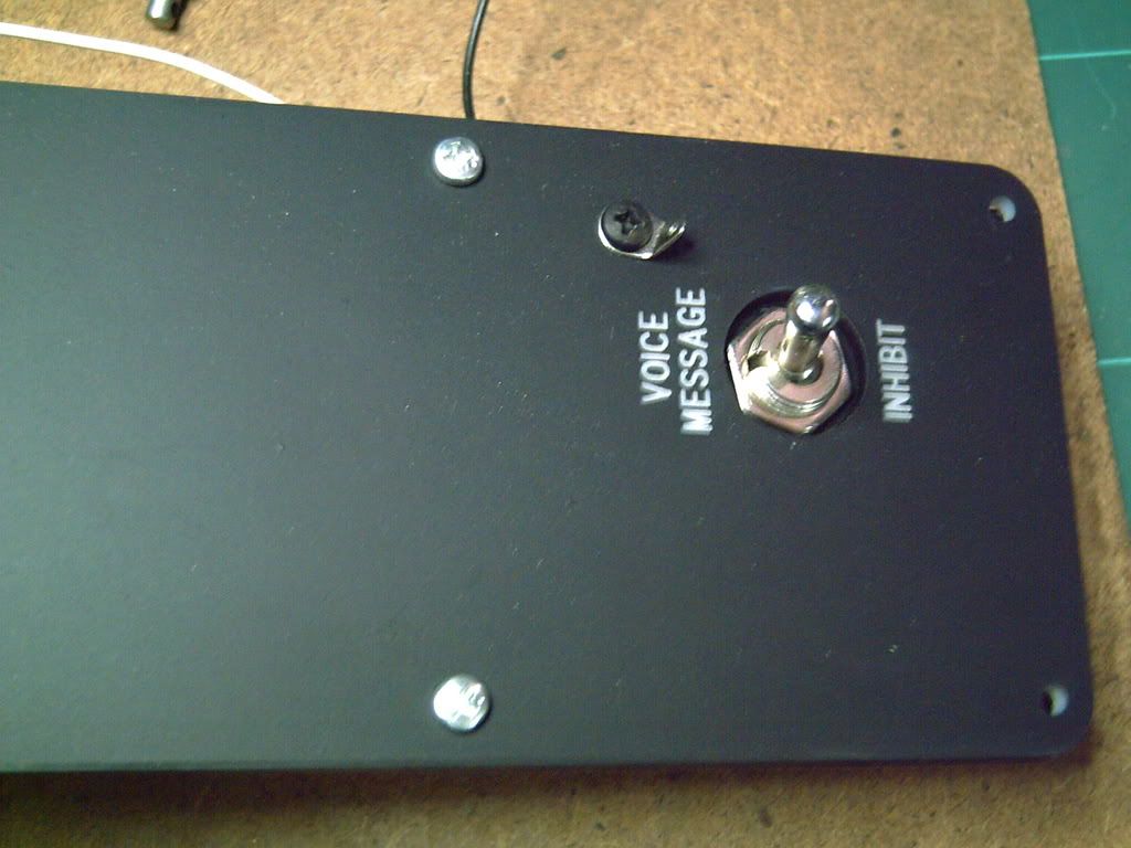

Y por ultimo el detalle del frenado con cobre del interruptor de "inhibit"
Fénix

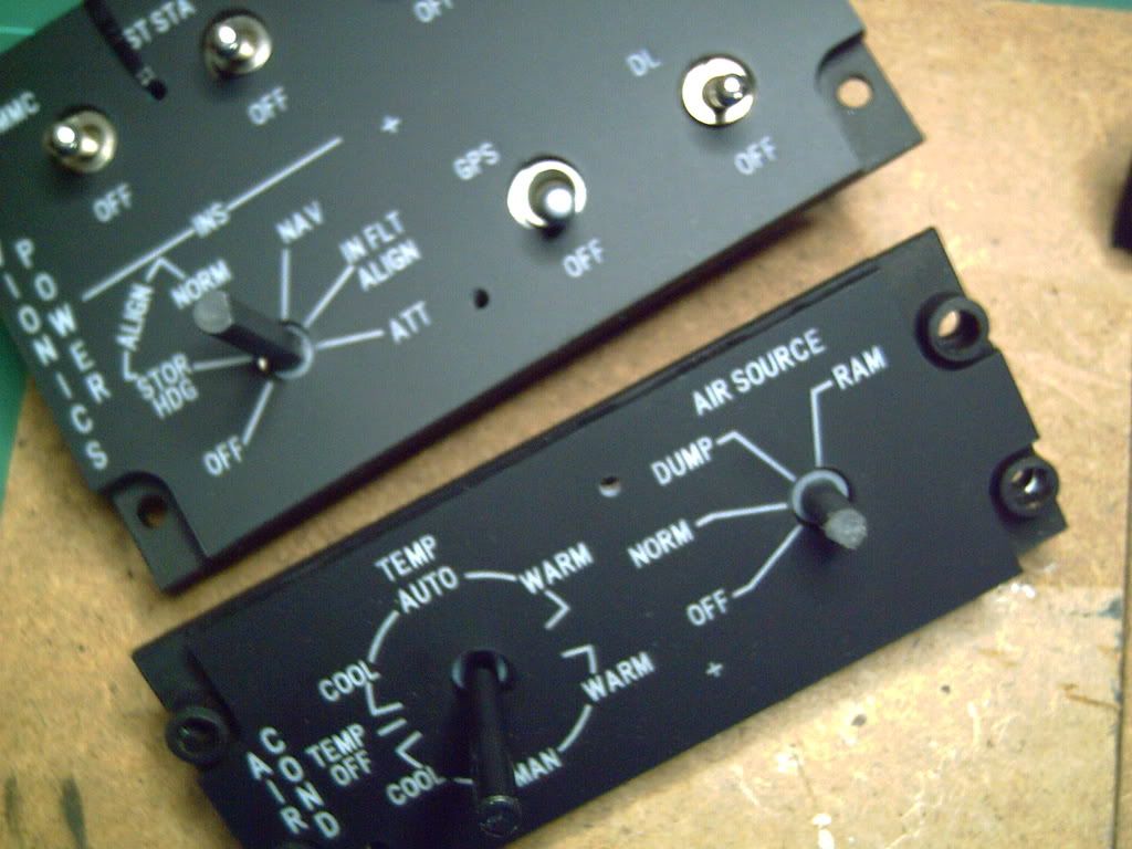

Aunque llevo una temporadita sin añadir ningún avance, he seguido haciendo algún que otro trabajillo en el sim.
El panel del CDMS con los led's verdes ya montados.
Panel del zeroice montado y prueba de la retroiluminación
Fénix
