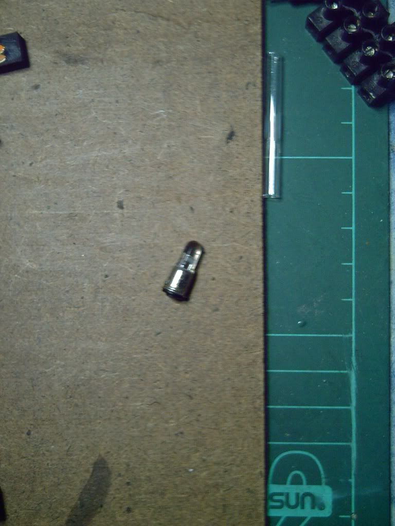

De las lamparás que se utilizan en aviación, he modificado tres de ellas desprendiendo la ampolla de cristal y su filamento y colocando en su lugar un led de color blanco.

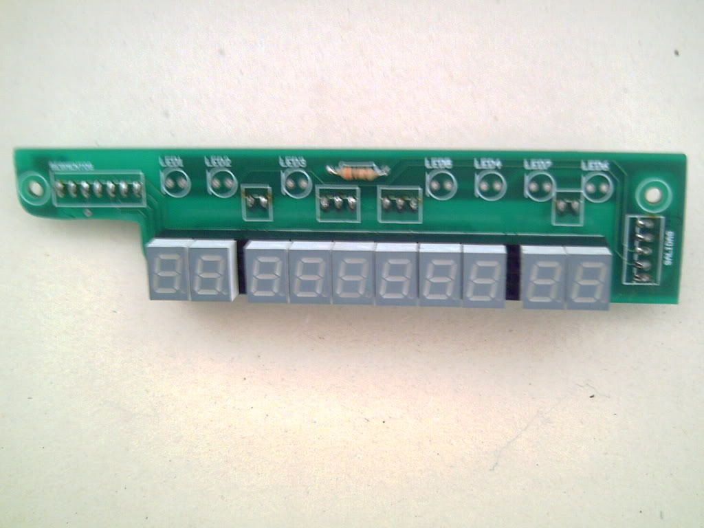

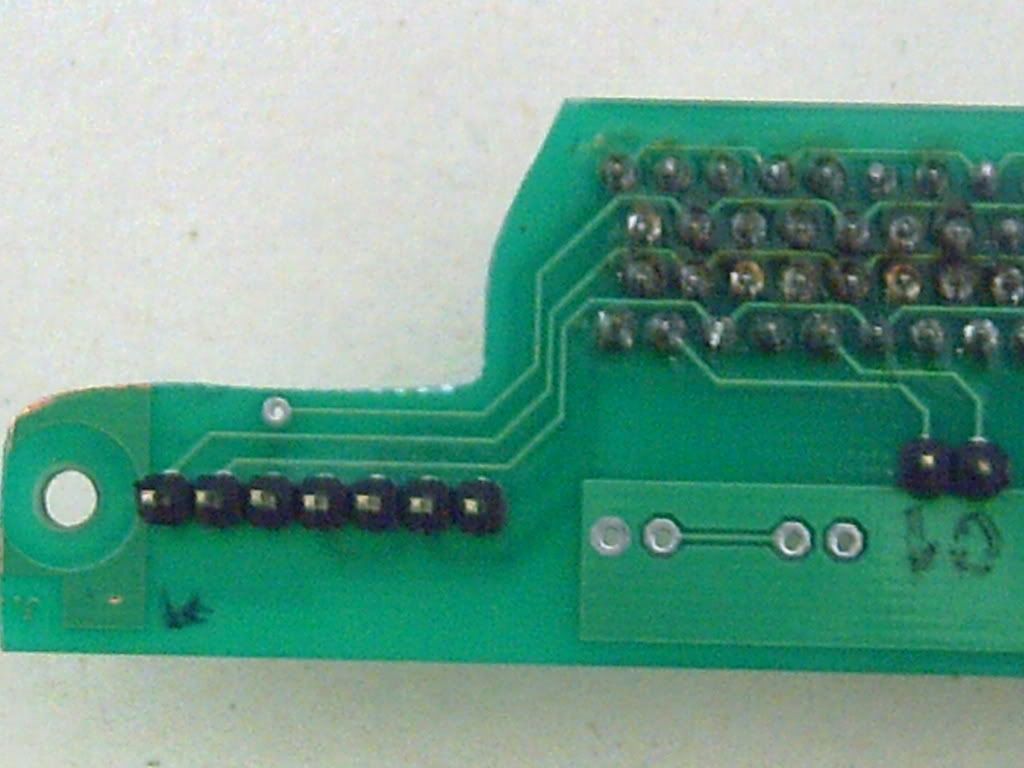

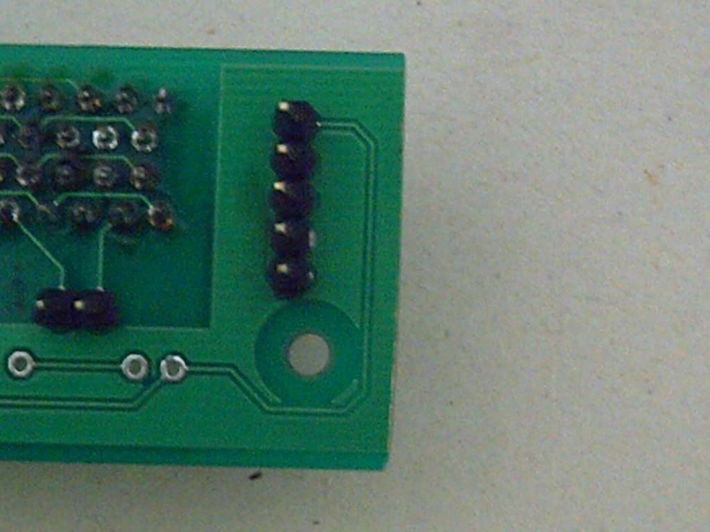

El circuito impreso que diseño Calvorota para el CMDS, lo he recortando para permitir el montaje de todos los componentes del panel y dejar libre la  zona de los agujeros para los tornillos DZUS.
Otro aspecto de uno de los laterales del circuito impreso.
Y el otro lateral.

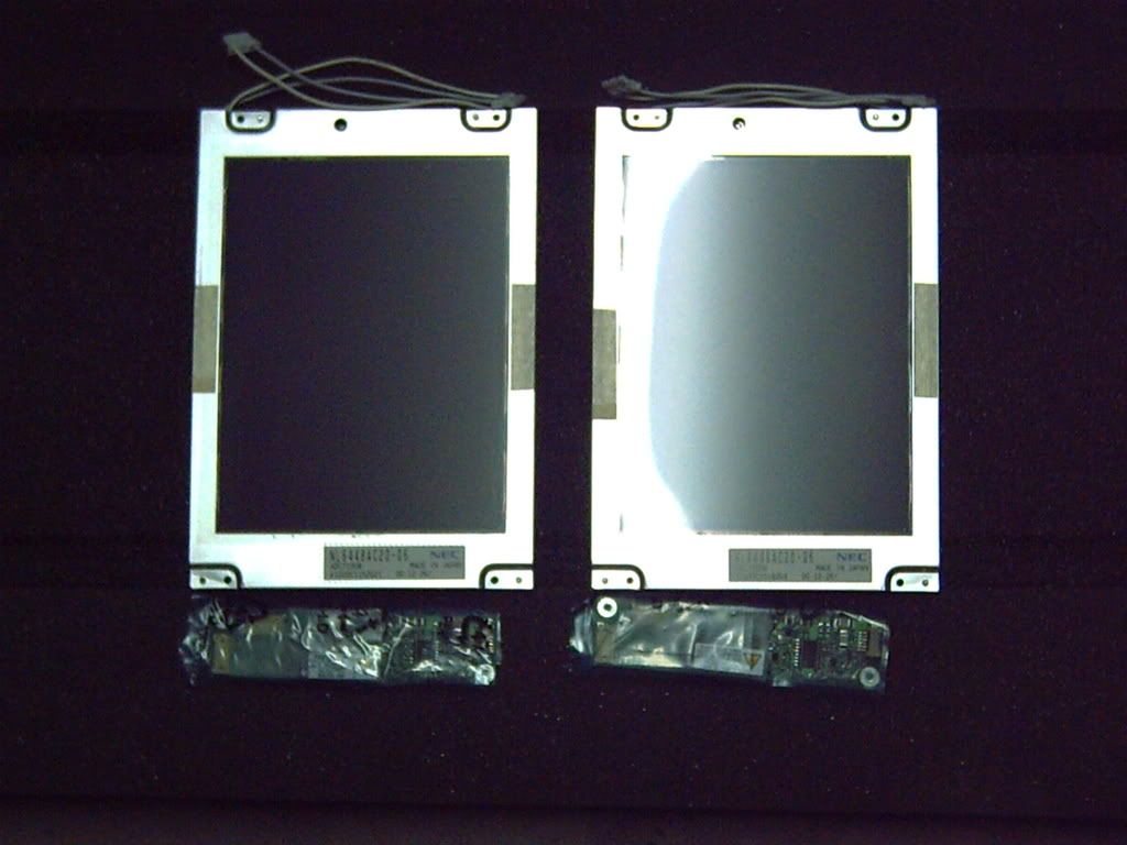

Después de andar dándole vueltas al coco y de buscar por la red he encontrado unas pantallas de 6,5" para utilizar en los MFD's.
De momento solo tengo las pantallas y estoy buscando las "controladoras LCD" para completar el sistema. He vistos unas, que son conexión PCI y no están mal de precio.

Como me ha quedao el CMDS, con el circuito impreso recortado.
Y la vista posterior
