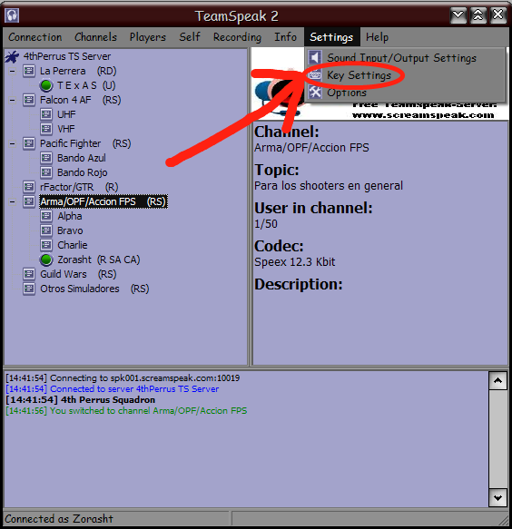

Pues como cuando somos muchos y nos dividimos en grupos las comms son un dolor de cabeza, vamos a configurar el TS para cambiar de canal del TS con una combinacion de teclas de manera rapida mientras jugamos.
Primero, los nuevos subcanales del canal ArmA, con tres grupos Alpha, Bravo y Charlie (Asi suena mas pro  XD )
Conectamos al server de los perrus y nos vamos a Settings
Aqui le damos a Key Settings

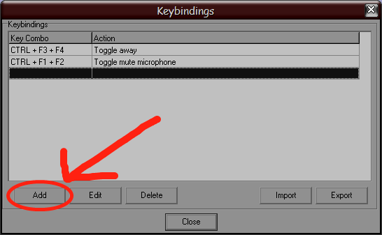

En la nueva ventana que se nos abre llamada KeyBindings le damos a Add
Ahora configuramos de la siguiente manera el cambio de canal
1- En el campo Action seleccionamos Switch to
2- En este apartado seleccionamos Channel
3- Aqui seleccionamos el canal al que queremos cambiar. En el caso de la screen es al ArmA general
4,5,6 - Escogemos la configuracion de teclas, en mi caso CTRL+SHIFT+Q
Repetimos la misma operacion para cada subcanal del arma.
