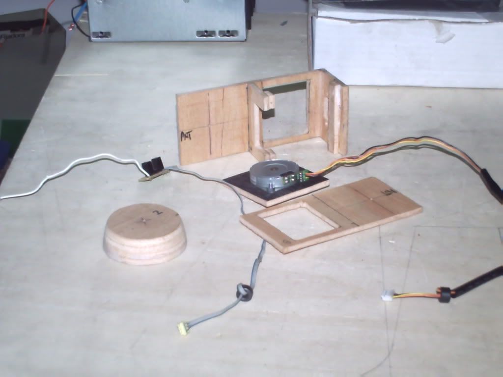

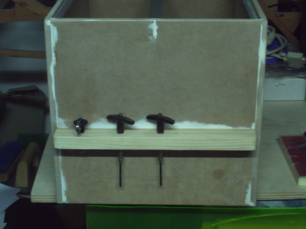

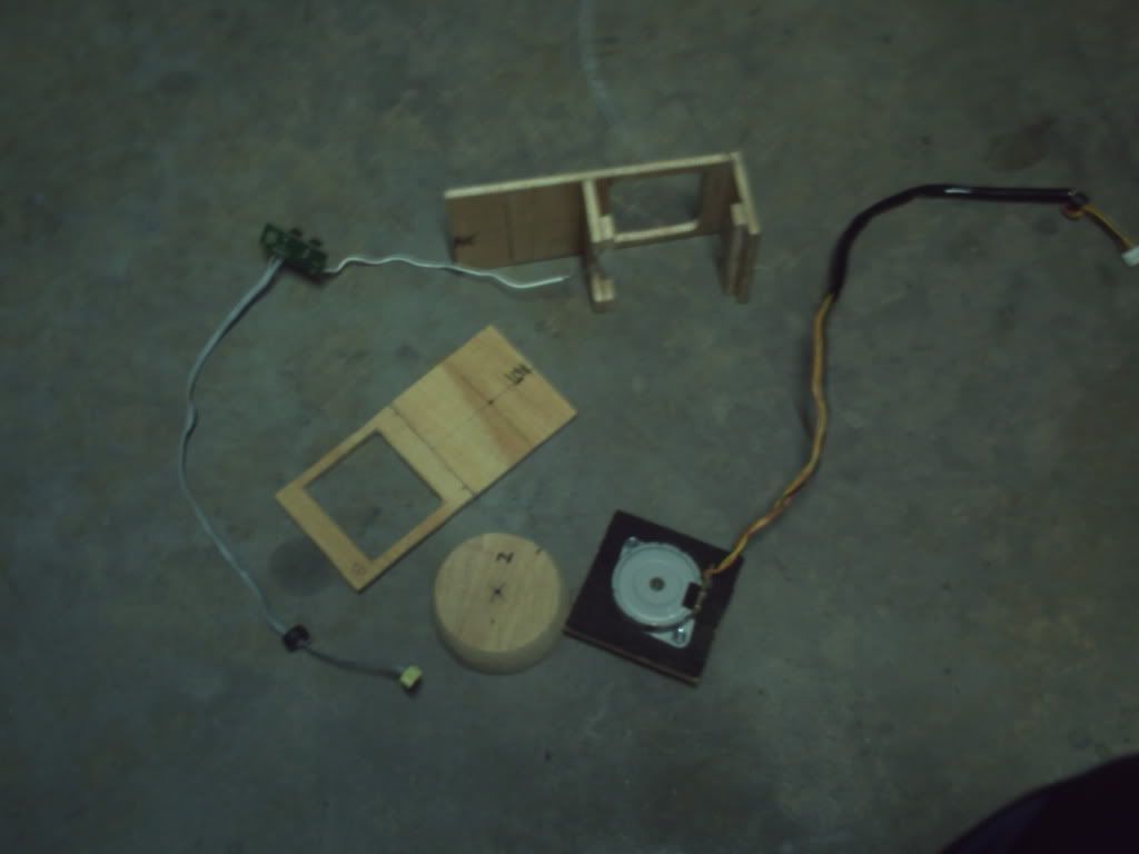

Ante todo, muchas gracias por el CHICHETAZO, bueno mientras busco y rebusco documentacion, para ir exponiendolo en este foro, unas afotos  recientes de mis ultimas ...... chapuzas.    :boing: :boing:
Cajon del pesdestal central de la cabina generica.
He aqui las distintas piezas, que he ido fabricando, para hacer una brujula, mediante las IOCards y el SIOC, aunque en principio, su desarrollo es para el Falcon, el sistema, se puede utilizar para cualquier cabina.
otra instantenea mas
Y la ultima.... de momento  XD XD XD XD XD XD XD XD XD XD XD XD XD XD XD XD XD
Fénix
« Última modificación: 29 de Septiembre de 2009, 20:15:06 pm por fenix »

Buen curro , lo unico tu mania de usar tablas de contrachapado , a mi me gusta mas el DM la verdad , y dandole al final una mano de cola blanca con agua (3 partes de agua y 1 de cola blanca) , se le da como si fuera pintura ,dejando secar , le da una resistencia de la lexe....pero vamos , aun asi te lo as currao , y sobre todo el soporte para las leyendas de la brujula , eso me a encantado FELICIDADES
Fenix tienes por ahy el tuto de donde as sacado lo de la brujula? .....haber si  se puede sacar alguna idea mas? ....
