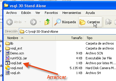

Una vez lo tengas, lo descomprimes en, por ejemplo, C:\Vsquad o donde quieras, y haces doble click en vsql.bat, que te aparecerá allí descomprimido... y se supone que con esto es suficiente para instalar todo lo necesario.

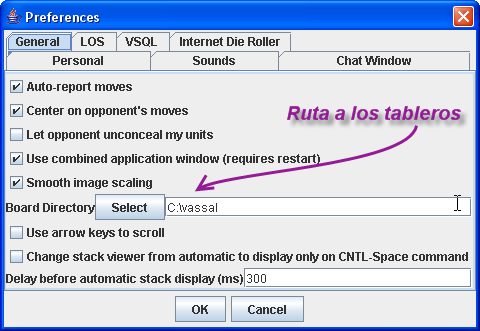

IMPORTANTE: Es preciso bajarse los tableros (se pueden bajar de http://www.vasl.org/boards.htm) y ajustar algunas cosas en las preferencias para poder usar el programa normalmente: Es sencillo: una vez que vsql arranque (lo que harás pulsando en el fichero vsql.bat que se ha creado en la carpeta C:\Vsquad o como la hayas llamado),
 te vas a la barra de menú "file", y allí a "edit preferences",
 te saldrá una ventana con 7 pestañas:
1.-GENERAL
2.-LOS
3.- VSQL
4.- internet-die-roller
5.-PERSONAL
6.-SOUNDS
7.- chat-window
Las más importantes son "GENERAL", en donde debes marcar las casillas 1,2,4 y 5 y en board directory es donde tienes que poner la ruta a la carpeta en donde estén los tableros, bd1, bd2...etc. Descomprímelos primero, no los dejes como .zip...
La otra pestaña importante es "PERSONAL", donde debes poner un nombre y una password para el tema de las fichas de councealment, y también mírate que en la pestaña "VSQL" esté marcada la casilla que hay y el rule level sea "SL"...
